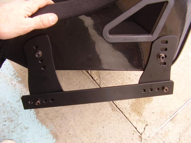

voila le baquet en question

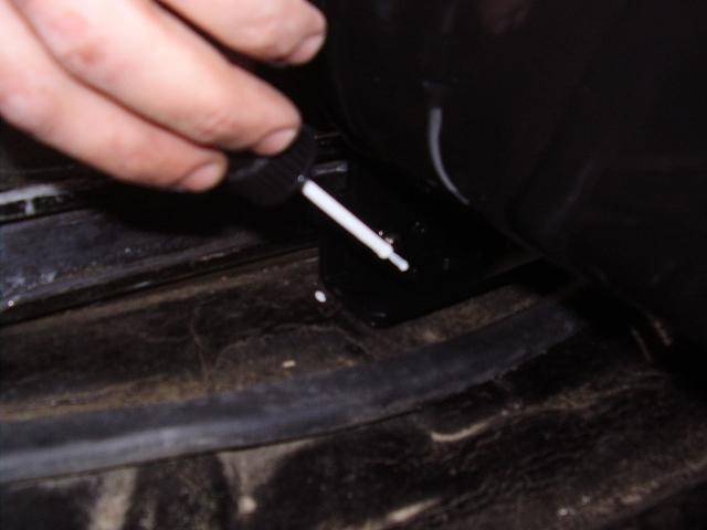

une fois, le baquet posé dans sa position définitive, repérer les trous avec un petit pinceau
retirer le baquet et pointer, la tôle est tellement fine qu'avec le pointeau on arrive a percer la tole
