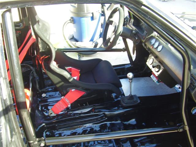

Depuis le temps que cet arceau traine dans mon garage il était enfin temps de le poser
c'est un arceau OMP pour polo conforme aux normes FIA, l'arceau est livré en kit avec renforts latéraux, et contre plaque,normalement il est a boulonner mais dans mon cas il sera soudé
1 montage a blanc de l'arceau pour mise en place des contres plaques de renfort
decoupe des contres plaques
presentation des contres plaques ajustées
embout de finition et renfort
presentation des contres plaques avant pointage
pointage(les soudures définitives seront faites par un pro)
presentation des des renforts latéraux
soudage des fixations sur les renforts a la bonne longueur
mise en place et pointage
demontage et ponçage avant mise en peinture
mise en peinture
peinture finie malgrès une température de 5°C et pas beaucoup d'eclairage mais le resultat est pas mal
l'arceau est reposé dans la voiture puis soudage et 6 points defixations
soudage des fixations de renfort latéraux apres mise en position
enfin l'arceau est soudé
la barre anti rapprochement arriere en inox soudée
prochaine etape mise en peinture de l'interieur complet
preparation avant peinture, cachage, et poncage
je ne fais pas de tuning mais juste un coup de propre dans l'habitacle, donc pas de lissage et autres finitions .....
petit cadeau de noel :enfin l'interieur est peint
l'interieur est fini :D
