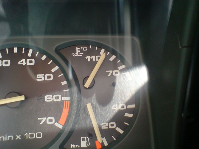

Je voudrais savoir si quelqu'un sait a quel temperature ce declenche le ventilo.
Moi il se declenche juste quand toute l'aiguille depasse le petit trait.
Alors j'aurai aimé savoir si c bon, et ensuite si quelqu'un sait a quel temperature ca correspond.
Merci

Le petit trait dont tu parle est bien 90° ??
Tu as en partant du bas, 70 (ecrit), 80 (petit trait) 90(gros trait, rien d'ecrit), 100 (petit trait), 110 (gros trait , ecrit)
Le ventilo se déclenche à 93° et s'arrete à 85°
Ton calorstat s'ouvre à 83° pour info.

donc premier trait 70, le deuxieme ( le gros 90 ) et jusqu'au bout donc jusqu'au dernier trait ca doit etre 130....
Donc mon ventilo se declenche juste au dessus de 90.vers 95 100°.

bas, je pense que c est correcte.
Maiontenant, si tu veux que ca declanche plus tot change le thermo contact ;) ou alors meme le thermostat :P
de toute maniere, y a uaucune polo qui declanche a la meme temperature ;)

ok bah donc declenché a 95° c'est bon alors.

Je palais pour un type 3 ... de 92
sinon ca me parait normal
Le fait de changer le calorstat ne changera pas la T° de déclanchement

Bon plutôt que de créer un autre topic, je demande sur celui-là
Est-ce normal que mon ventilo déclenche à cette température ?
Il ne devrais pas se déclencher plus tôt ?
Merci

nan pas normal, il se déclanche entre 95-100° normalement.
Ah ? Et que faire pour y remédier ?
Merci

changer le thermocontact je pense. :wink:
Ok merci :wink:
