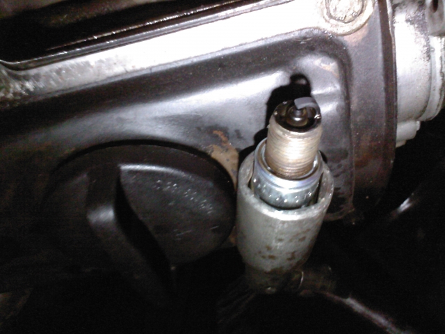

Les 4 bougies ont été montées neuves et voici comment est devenue celle du cylindre côté boite après tentative de démarrage : noire et qui pue l'essence, les autres sont de couleur brillante.
Les symptomes moteur sont toujours les mêmes.
Donc c'est pas les bougies non plus ...
Est il possible que cela vienne de la bobine ?
Sinon j'ai pensé à l'allumeur, comme j'ai un système avec rupteur ? style le condensateur qui m'aurait subitement laché ?
Merci
