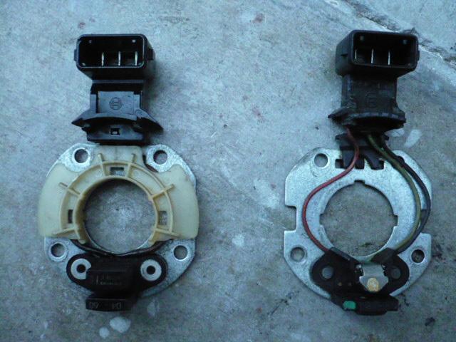

Voici l'émetteur Hall en bon état :
Prise noire pas cassée, adieu les colliers Rilsan :
Voici l'allumeur de G40 avec sa prise pétée :

Ensuite on se trouve en présence de l'émetteur hall défectueux , 3 vis cruciformes à virer :
Et voilà , reste plus qu'à intervertir les 2 ...
Non sans en avoir profité pour tout nettoyer :
