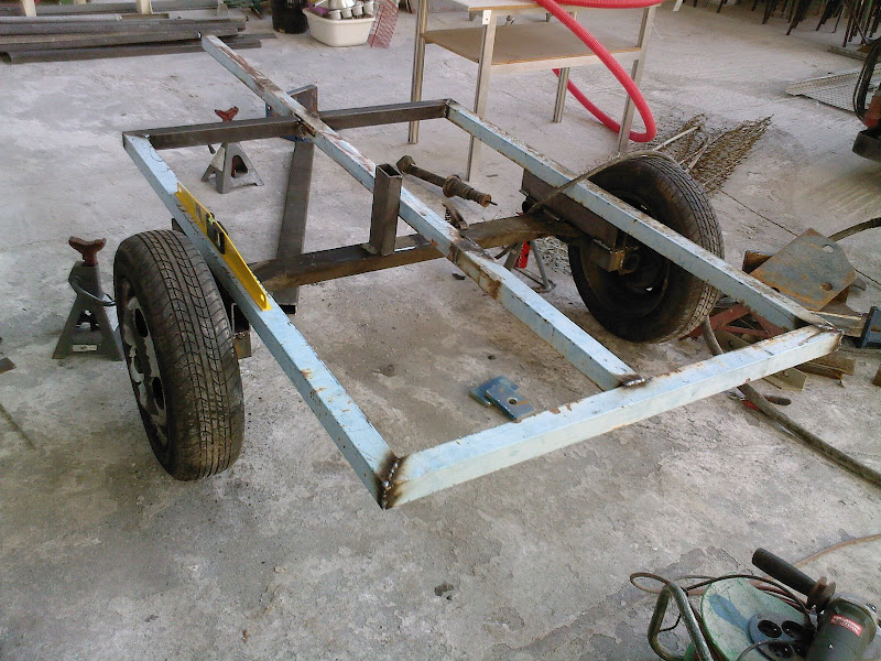

Voici comme promis mon reportage sur la fabrication d'une remorque >500kg bagagère à moindre prix, càd que le but est de récupérer un maximum d'éléments gratis.
Donc nous avons besoin :
- d'un essieu de polo type 2 complet
- d'un vieux portail en metal (fait en tubes de 50x50 et 40x40)
- des chutes de tube de fer
- d'une vieille armoire métalique ou armoire électrique, en général c'est du costau.
- un poste mig (ou arc) pour les belles soudures.
- un timon (21€)
- une roue jocket (30€)
- une plaque feux + plaque immatriculation (41€ + 10€)

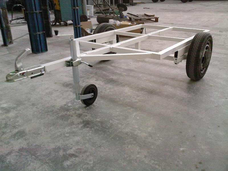

Un ch'ti coup de peinture :

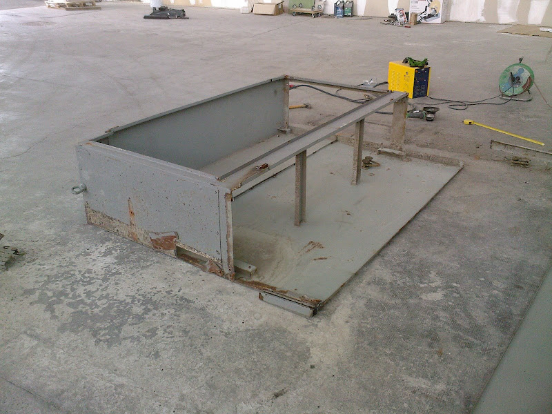

L'armoire en question déjà partiellement découpée :

J'ai pas trop le temps de m'y remettre, normalement lundi la caisse sera montée sur le chassis car découper l'acier de 2mm de l'armoire au plasma c'est pas facile au début, ensuite il ne restera plus que faire l'assemblage, les qoudures et enfin la peinture ...

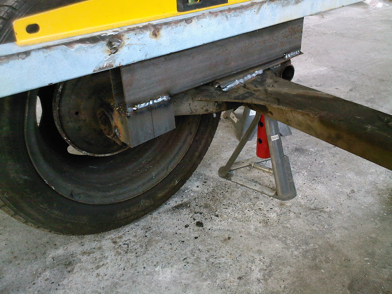

Le seul soucis que je vois à ta remorque c'est qu'à chaque orière ele va sauter .... car pas d'amortissement, ni de torsion via des silenbloc au niveau de l'essieu.

Sympa cette idée. Mais dis-moi, tu n'as rien pour corriger le carrossage?
C'est quand même la grande classe une remorque en 4*100, tu mets de bonne wheels là-dessus. 8)

GéRô a écrit :Le seul soucis que je vois à ta remorque c'est qu'à chaque orière ele va sauter .... car pas d'amortissement, ni de torsion via des silenbloc au niveau de l'essieu.
:roll: sinon beau boulot :wink:
Salut,
Ma remorque fait 1600x1100 de charge utile et 2480 de longueur total, la même remorque chez norauto n'a pas non plus d'amortisseurs ... Donc ça ira très bien ... LOL
Zorgulus

oui pas d'amortos ... je témoigne j'en ai une :wink: mais y'a des caoutchouc entre les bras et la traverse qui fait office d'amortissement ...
