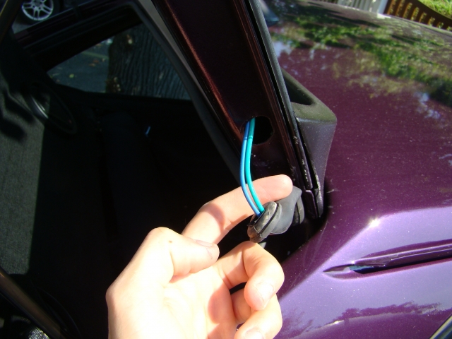

Ah cool moi aussi j'attend la photos avec impatience. par contre, une question, les cables électrique tu les fait passer par ou?
Bah je pense qu'il va les faire passer au même endroit que passent ceux du dégivrage :wink:

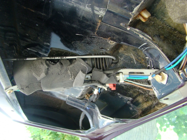

donc un simple verin de centralisation, ceux qu'on trouve dans les kit universelle
Il y a meme les barettes et les tirant fournis ais j'ai utilisé le tirant d'origines que j'ai coupé et replié en angle droit pour le mettre dans le l'oeillet au bout du verin
Quand tu fais une impulsion 12v, il se déplie et donc tire sur la tige.
Un peu de mousse pour isolé un peu du bruit.
Par contre je vien de voir que j'aurais pu mettre les petits silenblocs fournis entre la malle et le support, ça aurait fait encore moin de bruit.

Heureusement que c'est caché tout ça :lol:
Et alors ça dévérrouille le coffre ou ça l'ouvre ?
Si possible, tu peux faire une photo de l'endroit ou tu a raccorder l'autre bout de la tige ? :oops:
Mazette la misère derrière le cache!
vu comment c'est monté je pense que ca l'ouvre.

Et ton bouton tu vas le mettre a l'interieur ?
Moi je l'ai mis a l'emplacement libre sur le tableau de bord. j'y suis habitué mais des fois tu t'approches du coffre et... non faut que tu retournes a l'avant :mrgreen:
sinon j'ai integré un poussoir sous la baguette pour pouvoir l'ouvrir de l'xterieur, mais il faudrait trouver un systeme pour que le bouton ne soit alimenté que lorsque que la voiture est ouverte :?
