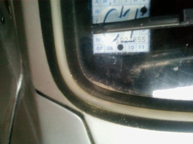

Qui sais comment monter ces joncs pour les pare-brises de POLO 1 + les vitres latérales ?
Existe t'il un outil spécial VW ?
Merci

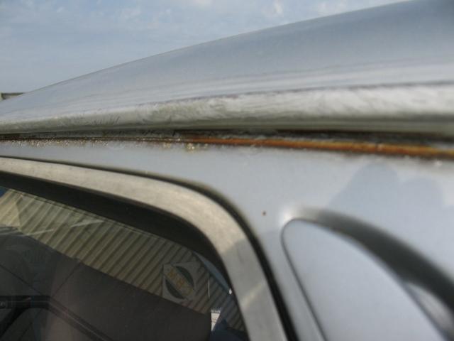

UP !!!
je galère comme pas possible pour remonter les sal...ies de joncs chromé de ma DERBY !
Je crois oui. J'ai déjà vu ça. Ca a la forme d'un manche avec une sorte d'écarteur en forme de losange pour tenir les lèvres à distance pendant que tu appuies sur le jonc. On enfonce le V du losange dans l'échancrure, on passe le jonc à travers le losange et on fait glisser l'outil en enquillant le jonc tout au long du joint :wink:
