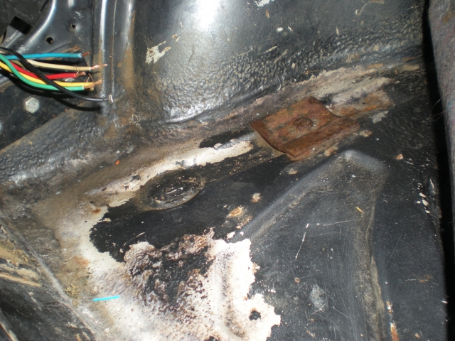

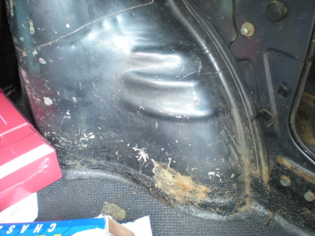

je voulais savoir le meilleur procéder pour enlever toute cette rouille sur la carrosserie? Donc la faire partir et la manière pour arranger la carrosserie, je voudrais retrouver qqch de convenable, est il possible de me mettre le matos avec? voici les photos
C'est crade mais c'est tout, la partie avec toutes les bosses recouverts de peintures, c'est juste une sorte de blackson, ca permet d'assouplir la peinture (rayé moins facilement), absorber les vibrations (donc diminuer le bruit)...
Seul tache visible, ta plaque boulonnée. Si tu veux, démontes là, brosses à fond avec une brosse sur perceuse (jusqu'a avoir plus que le gris du métal), 3 couches de peinture antirouille et hop (vu l'épaisseur, t'as encore des années avant quelle soit dangereuse, ca sera que purement esthétique) :wink:
Après y'a ptete quelques points de rouille, mais là comme ca, je vois pas bien :lol:
Brosse de fer pour les parties fort rouillées , le reste faut poncer pour que la peinture soit mat et qu'il n'y ait plus d'écailles et de rouille , puis tu dégraisse , tu met de l'apprêt et ensuite la peinture ! :wink:
donc en gros , il te faut une brosse de fer , une éponge abrasive où du papier à poncer ( quel grain ? 600 ? ) , une bombe d'apprêt et une bombe de couleur :wink:
La rouille se traite, recouvrir sans traiter c'est comme pissé sur une G 2F (adaptation de pissé dans un violon :lol:) :wink:
Si elle est éliminée et que l'apprêt est phosphatant, pas de problème :wink:
Avec des si on mettrait Paris dans une 2F :lol:, c'est sur que si c'est du phosphatant, ca change tout :wink:
Y a pas de rouille la :wink:

Sinon , l'apprêt phosphatant c'est quoi exactement ?
C'est un apprêt qui traite contre la rouille :wink:
