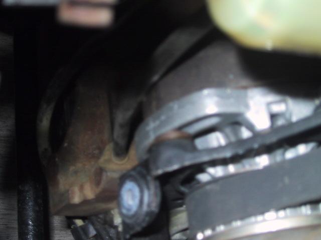

Une fois que c'est fait au besoin on ajuste les repères si ça a un peu bougé (si c'est 3 fois rien on peut toujours y aller par la poulie de l'AAC...)et là on va détendre la courroie.Pour ceci on déserre les 3 vis de 10 de la pompe à eau, pas trop pour pas que l'eau coule (pas de risque que le joint bouge il est torique, il est toujours pratiquement comme neuf et ne s'écrase pas)
Il va falloir faire pivoter la pompe à eau sur elle-même.En tournant dans les aiguilles d'une montre, on tend et inversement on détend.
On passe donc un tournevis comme indiqué sur la photo pour faire levier.Si ça bouge pas elle est toujours un peu collée, déserrer alors peut être un peu les 3 vis, ou tapper de l'aitre côté avec un maillet par exemple.Enfin bref, ça ne pose pas vraiment de problème en général.

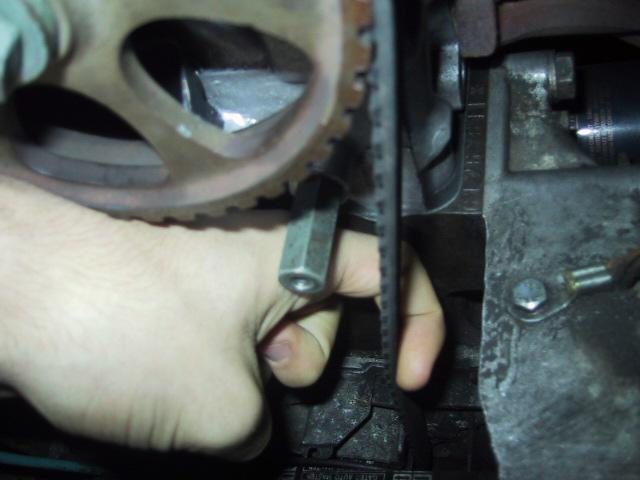

On tend alors la courroie en réalignant le repère fait précédemment avant la dépose sur la pompe à eau, on contôle la tension (voile de 90° sur le brin le plus long entre le vilo et l'AAC en la saisissant entre le pouce et l'index) et on fait quelques tours de vilo dans le sens des aiguilles d'une montre à la main et pour alors recontôler le calage.
Pour contrôler la tension aussi il faut penser à soulager le brin de contôle en mettant un tout petit coup de clé dans le sens trigo (inverse des aiguilles d'une montre pour que le pignon du vilo ne "tire" vraiment pas la courroie) et donc à ce moment on recontrôle la tension, si Ok (on doit voiler sans forcer aussi peu que ce soit) on resserre les vis de la pompe à eau ( 1kg ou 10 nm donc pour les fans de la clé dynamo ), on peut refaire quelques tours à la main, et moi à ce moment je mets un coup de démarreur tête de delco débranchée bien entendu et le contôle à nouveau mon calage.

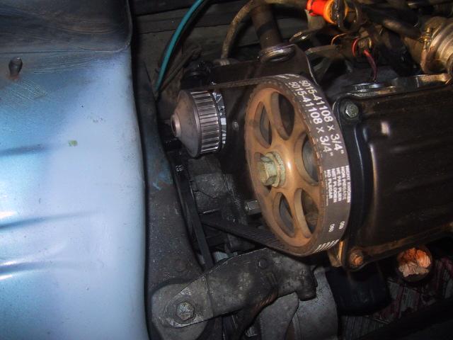

Une idée de la flèche de la courroie de distri à froid et brin de contôle au repos:
Pompe à eau:
Pompe à eau:
