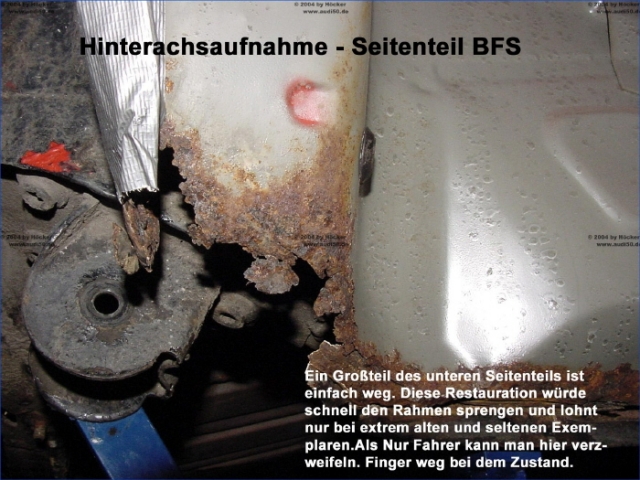

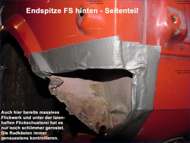

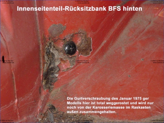

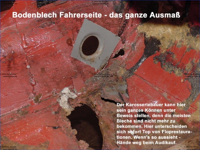

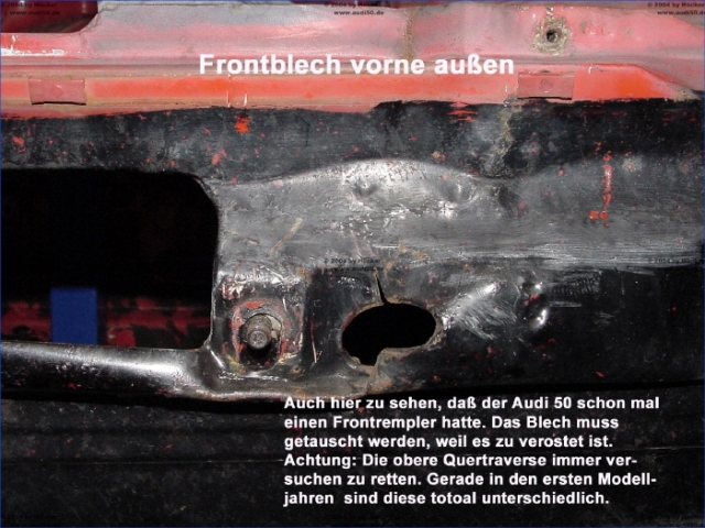

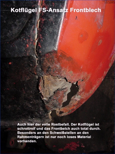

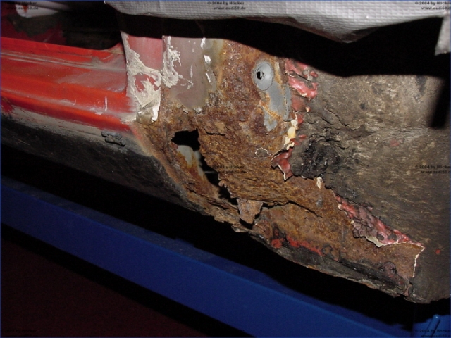

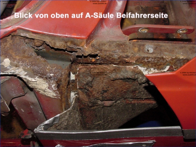

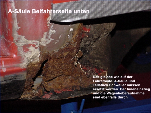

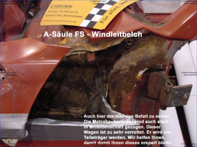

:shock: HA ouai là ! Ma Derby n'était pas si rouillé que ça en faite :roll: :lol:

J'ai peur que la mienne termine comme ça, vu que ça rouille aux même endroits :?

Je suis en train de refaire ma 50...pareil!!!
http://audi50.1fr1.net/vos-audi-50-polo ... se-t88.htm
foubiz a écrit ::shock: HA ouai là ! Ma Derby n'était pas si rouillé que ça en faite :roll: :lol:
Je me suis dit pareil, mais au présent :lol:
Non mais à côté de ça la mienne est neuve :shock:
C'est sur le site de Audi 50 Freunde ça. Je l'avais déjà vu. Elle est au stade terminal celle-là :lol: !!
Il y en a des pas mal aussi (niveau pourriture) sur un forum anglais (Mk1 Polo Club).
Et de belles restaurations... site que je conseille :D
