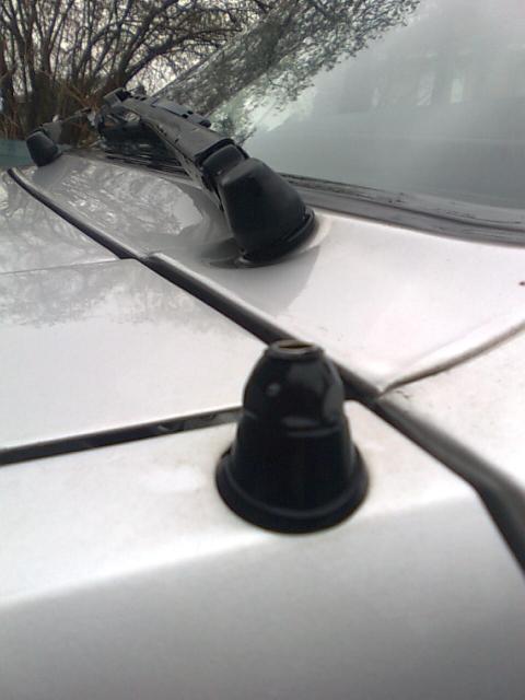

J'aimerais savoir comment faire pour l'enlever? Savoir s'il y a moyen ? Que mettre à la place?

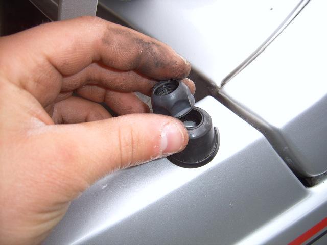

Je voulais simplement dire qu'il n'y a pas forcément besoin d'enlever la roue et enlever le cache afin d'enlever le support d'antenne. Il suffit de le dévisser de l'extérieur et de retirer le cable tout simplement.
En photo c'est mieux (Oui j'aime les photos... :lol: )

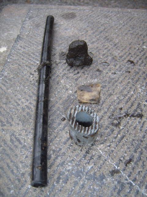

1. tu dévisses le plastique du support (faut forcer si besoin en est, c'était le cas ici)

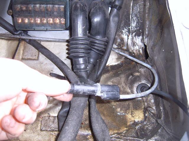

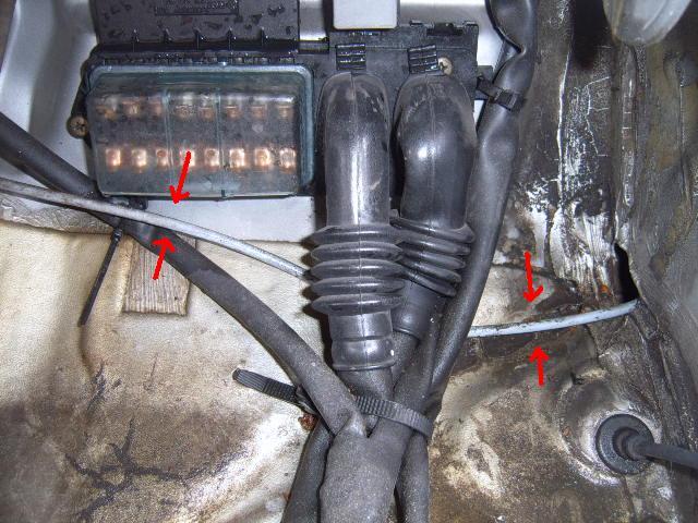

2. le cable de l'antenne qui passe par le trou de l'aile
3. tu retires ce cable et tu en fais ce que tu veux ^^
Si ca peut aider ne serait-ce qu'une personne, je serai content :wink:
