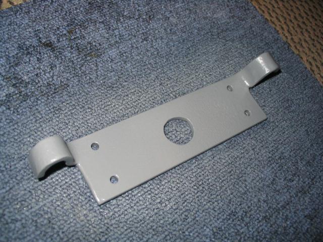

Une fois le pot démonté on s'arme d'une perceuse et d'une scie a métaux.
Et on attaque.
Ensuite on fait deux trous. (J'avais déjà refait les fixations car j'avais perdu le pot sur l'autoroute car les fixations d'origine avait coupées...) Et on enlève au passage le silenbloc "tampon" qui était au milieu de la platine.
On prend le joli coffret emprunté au taf pour l'occasion. ;)
On met un peu d'huile de coupe et on s'en sert.
Mais a quoi ça va donc servir de tarauder la platine de support? :voyons: Alors, des idées sur la provenance de ces silentblocs?
Et on vis un coté du silentbloc sur la platine taraudée on, emboite le silencieux dans l'intermédiaire et on met un joli écrou sous les pattes courbées du pot.
Et pour finir, on contemple son travail.
Il est donc plus haut de 3cm environ, mais surtout il sautille beaucoup moins quand on passe des bosses.
Alors, vous avez trouvez de quelle voiture viennent ces silentblocs? :cogne:

Belle astuce de montage, mais j'ai quelques doutes sur la durée, métal contre métal avec les vibrations... :wink:

Et bine, justement, on verra. J'etais plus sceptique pour la durée de vie des coutchoucs en tension moi... :wink: .
On en reparle quand ca lachera... :mrgreen:
se sont des silent bloc a l'origine pour un pot que tu a mis?? ou c'est carrément des silent bloc pris ailleurs??

C'est des silentblocs d'echappement de 4L.
Y'en a 2 pour supporter toute la ligne. (Mais une ligne de 4L c'est rien... (1 tube et une toute petite marmitte.)

ouai pas bete, mais pareil, je suis susceptible sur la durée...
ce sont les silentbloc de pompe a essence externe :lol:

Ben on verra dans le temps.
Cette modif me paraissait la plus simple et efficace pour mes problemes. :wink:
