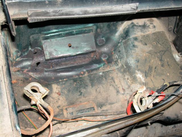

comment boucher un trou dans le compartiment de la batterie?
ben enfet j'ai pas de fuite de ldr mais bien une fuite d'eau quand il pleut.......
donc j'aimerais savoir comment je peut regler se probleme??
je pencai au silicone

Perso, je ne vois pas d'autre solution que de te faire souder une tôle...
En attendant, tu peux toujours mettre une bassine, ou quelque chose qui puisse empêcher l'eau d'aller se loger aux pieds du passager...
Mais silicone etc., ça reste du bricolage... Et à moins d'avoir super bien traité préalablement du côté batterie, autant que du côté intérieur, c'est comme la gangrène, la rouille va continuer son petit bonhomme de chemin...

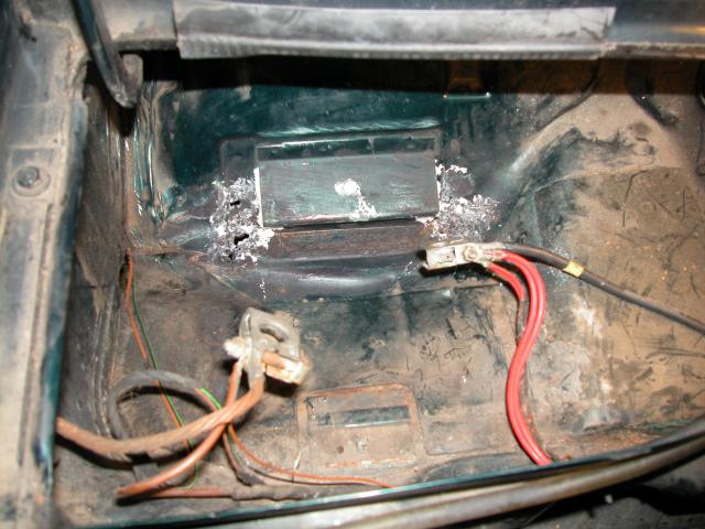

Sinon pour le bac batterie, j'en ai profité pour faire le miens et voici quelques photos.
Voici à quoi ça ressemble. J'ai passé un coup de brosse et mis de l'anti-rouille framatom.

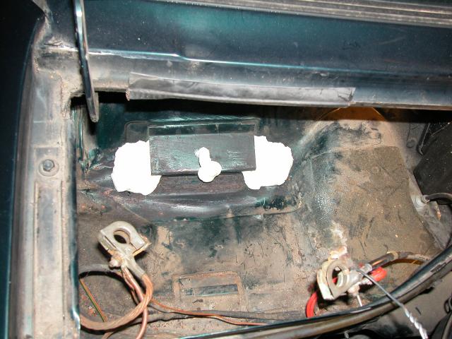

J'ai injecté de la mousse sous la petite patte.

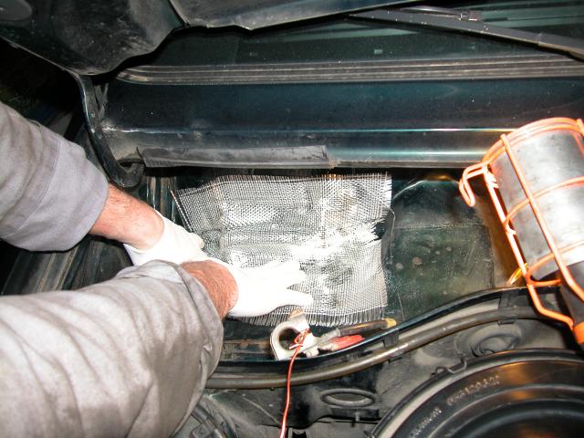

Puis j'ai découpé la toile de fibre de verre.

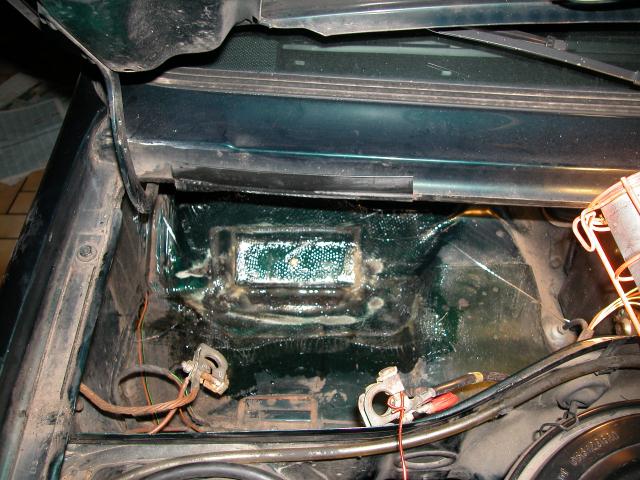

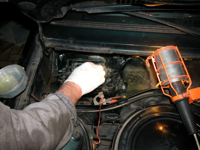

Enfin on dégraisse bien (acétone), met une couche de résine, puis la fibre, on l'imbibe bien de résine. Et enfin une dernière couche de résine.
Et voilà. Reste plus à attendre que ça polymérise (24h environ).
