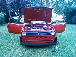

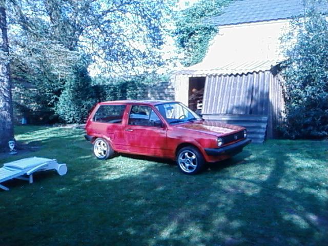

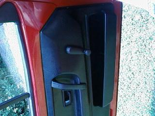

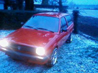

Message par lalouse01 »
Voila quelque photo de ma petite fourmi pas extraordinaire mais elle me plait comme sa
