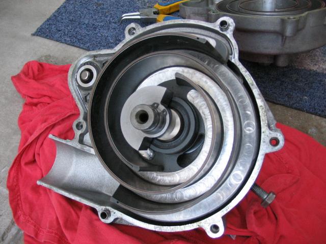

Et le carter côté poulie avec la spirale encore dedans :

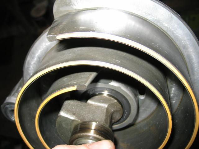

La spirale est ainsi sortie sans démonter l'arbre du G , ni le contrepoids, ni les circlips, ni la petite clavette :
L'arbre reste sur la spirale, pour changer les bandes c'est pas gênant :

Donc mise en place des bandes, qui doivent rentrer un peu en force (Dans le sens de la longueur ! En épaisseur, elles doivent coulisser !)
2 bandes par carter et 2 bandes par côté de spirale , ce qui fait 8 bandes au total !
La spirale :
Voilà le cas où il faut recouper la bande pour qu'elle rentre ...
Une simple pince coupante fait l'affaire :
Les bandes doivent bien aller au fond de leur logement attention !
On suite on remet la spirale à sa place , en la tenant bien à la verticale pour ne pas risquer de perdre une bande en chemin ...
