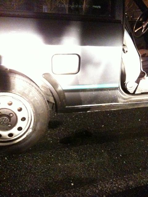

Photo dans la soirée, mon pote les a pris, j'attends qui se reconnecte.. Mais help, je flippe là :ouin:

La tâche au premier plan, c'est l'essence qui à goûté sur le côté par la trappe. La deuxième, je sais pas..

Pour vous expliquer un peu..
En arrivant au Macdo, mon pote me fait "La vache, y'a une énorme trainée dérière toi!"
Je regarde, et en fait, en essaiyant d'être le plus clair possible:
-1. Il y avait une ligne PARFAITEMENT CIRCULAIRE, vraiment une ligne qui s'arretait au niveau de la tâche au fond de la photo
-2. Divers projections à cause de la trappe sans doute
Ca ne m'était jamais arrivé avec la voiture parqué! Elle est garé là en bas de chez moi, j'ai conduis comme un papy au retour, on vera si y'a une grosse tâche demain!
