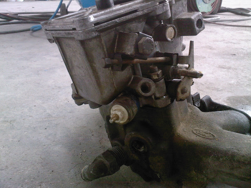

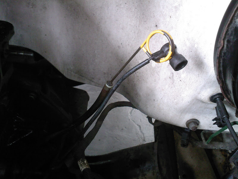

Je suis en train de changer le carbu de mon Ford et j'aurai juste une petite question technique, sur l'ancien carbu, la prise ci dessous :
Qui va sur cette fiche blanche :
Ne trouve pas sa place sur le nouveau carbu WEBER double corp.
Est-ce normal ?
Autre chose, le fil de réchauffement de l'embase de la pipe d'admission :
Elle se branche comment ? Je ne l'avais pas sur le vieux carbu VV Ford ...
Merci
Nicolas

Nosdo a écrit :On aurait dit l'ettouffoir t'as premiere prise...
Oui, c'est bien ça. Il n'y en a pas sur tous les carbu, c'est étrange ...

pour moi sur les 2 photos c'est la sondes pour le déclanchement du réchauffeur

gayome a écrit :pour moi sur les 2 photos c'est la sondes pour le déclanchement du réchauffeur
La prise blanche c'est bien l'étouffoir électrique 12 Volts à piston mais comme j'ai pas cet étouffoir sur le carbu WEBER (dernière photo) je me demandais si c'était normal de ne pas en avoir ??
la première photo c'est un plus après contact non (qui va normalement sur l'étouffoir) ? Ne pourrait-il pas se brancher sur la fiche du câble sous la pipe d'admission ?

Donc l'éléctrovanne étouffoir et le réchauffeur, fonctionnent a froid. Donc tu as un relais qui colle en +APC et qui va a une sonde de température, qui laisse passé le courant a froit pour le réchauffeur et l'életrovanne :wink:
En tout cas c'étais comme ça sur mon pierburg 2E3 car j'ai du faire le faisceau...
Maintenant si tu nas pas ces composant sur le weber, c'est qu'il fonctionne diférament a froit et n'as pas besoin de tout ça :wink:

Daniel (Polo Oldschool) a écrit :Donc l'éléctrovanne étouffoir et le réchauffeur, fonctionnent a froid. Donc tu as un relais qui colle en +APC et qui va a une sonde de température, qui laisse passé le courant a froit pour le réchauffeur et l'életrovanne :wink:
Ok mais je branche quoi sous la pipe d'admission de mon WEBER ? (pour le réchauffage ...)
Merci encore

Ah donc sur lancien carbus tu avais l'éléctrovanne mais pas de réchauffeur et maintenant avec le weber tu n'as plus l'électrovanne mais un réchauffeur, c'est bien ça?
Si c'est ça vérifie quand même s'il est alimenté que a froid (il passe par une sonde avant) et tu n'as que brancher le réchauffeur à la place de l'électrovane :wink:
