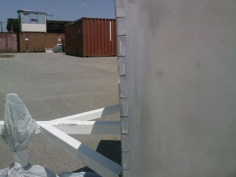

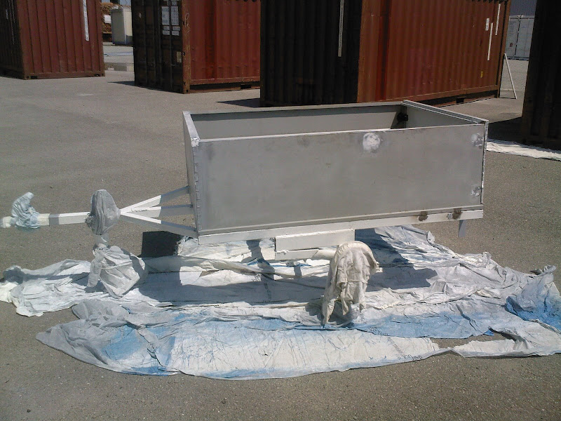

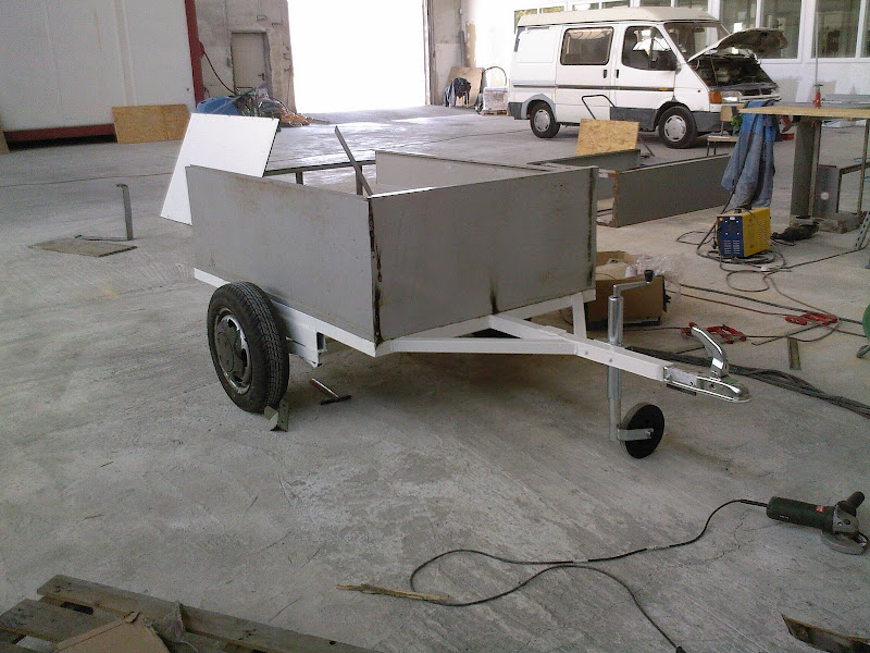

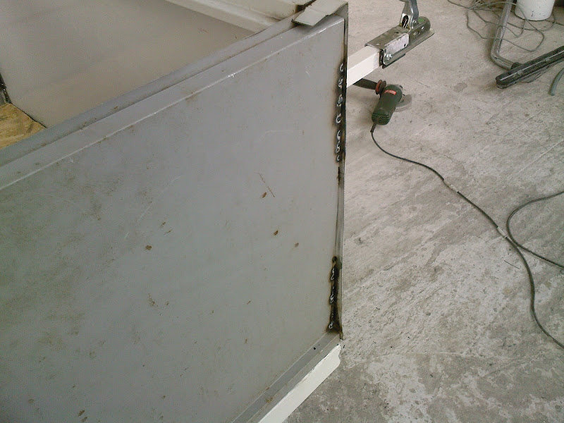

Montage des ridelles (non amovibles) qui sont en fait de vieilles portes d'armoire métalique :
Pointage de la tôle fine :

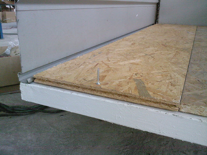

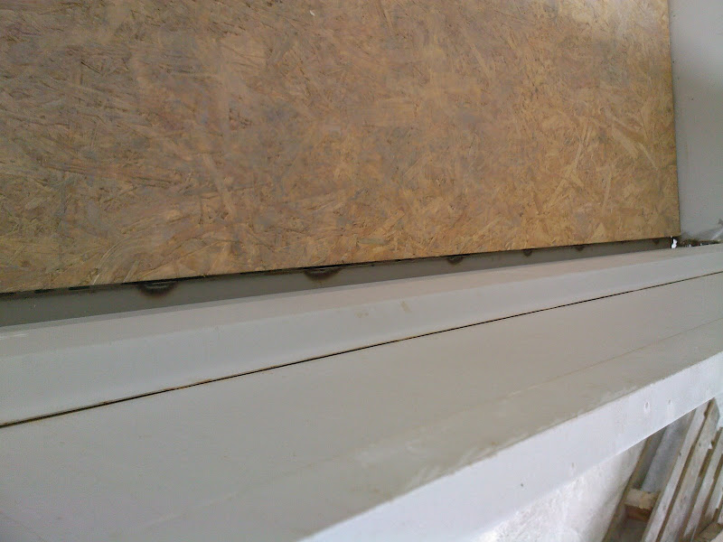

Pose "à blanc" du plancher bois hydrofuge, pas d'acier léger en stock alors on se contentera de bois :
Il faut l'imaginée peinte en blanche intégrale :
Reste les gardes boue, les pare-cyclistes et la plaque minéralogique+feux à poser.
La suite bientôt !!

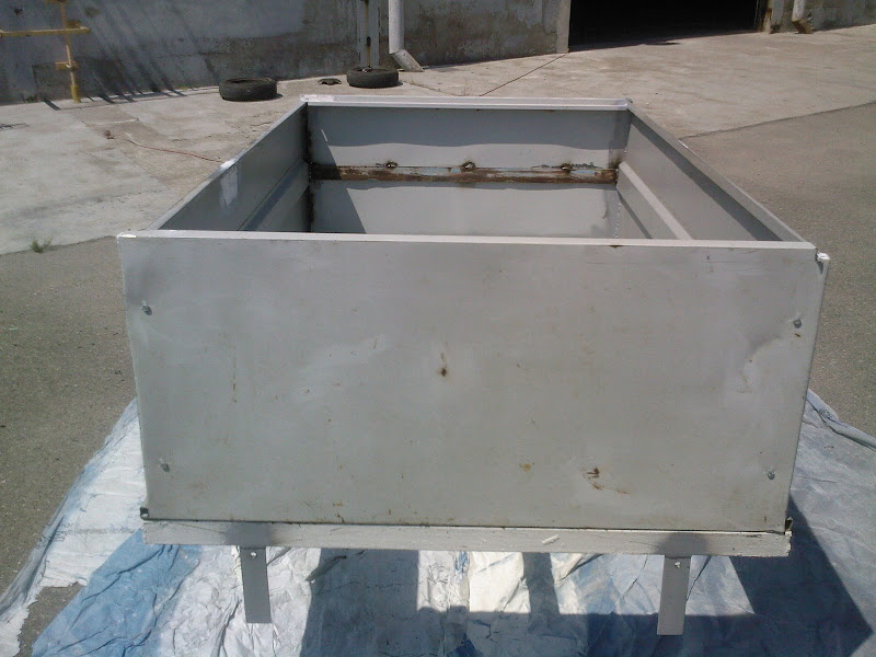

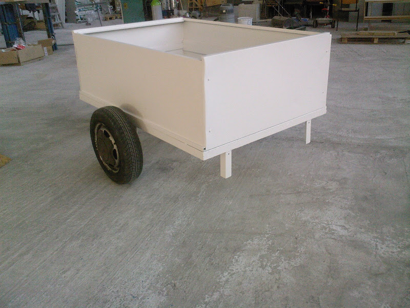

Salut,

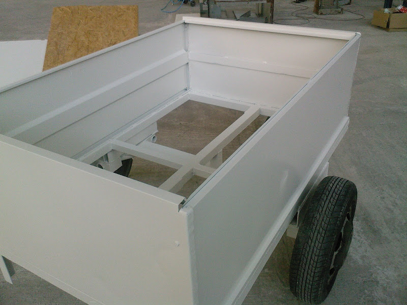

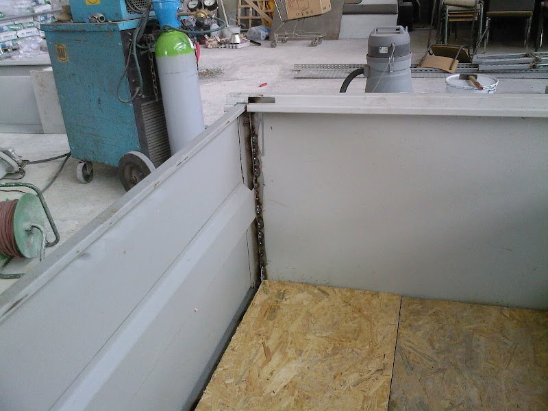

J'ai avancé doucement :

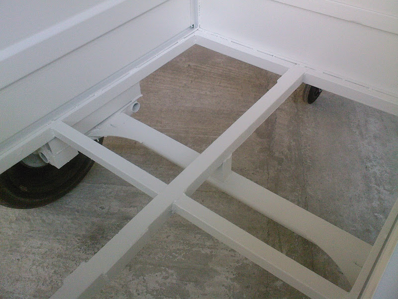

Préparation à la mise en peinture
La ridelle arrière est démontable
Résultat :
Reste les gardes boues à acheter et à monter la plaque phare et le plancher.
Bientôt la suite.

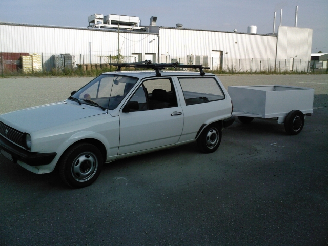

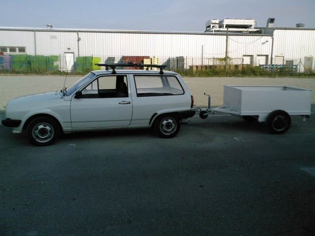

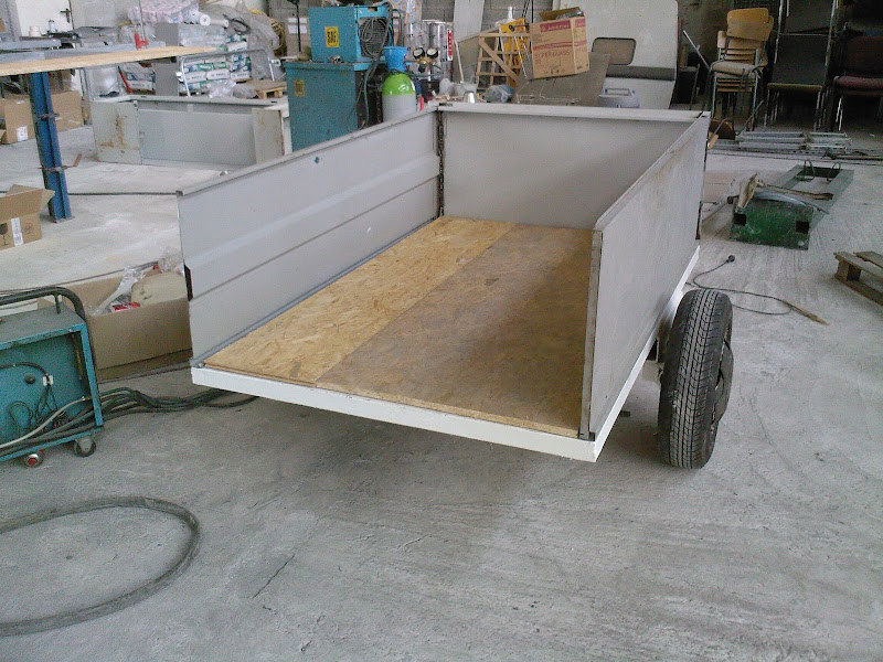

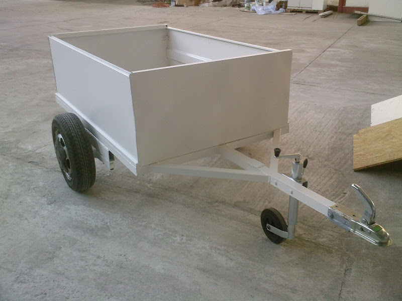

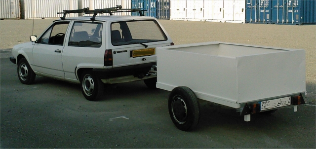

Voilà pour le resultat final, manque juste les gardes boue.
Pas de bâche pour le moment.
Faut que je la pèse pour voir mais d'après mes calcules elle doit faire 200Kg à vide.
