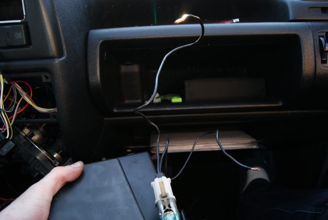

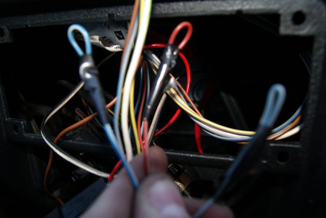

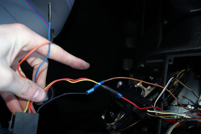

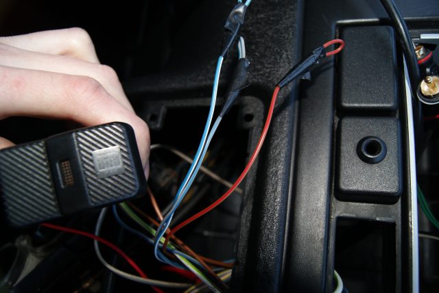

Après avoir vérifié les câbles au niveau de l'ouverture du hayon qui sont en bonne état, j'ai décidé de m'attaquer au tableau de bord et la, surprise...
voici ce que j'ai trouvé:
Comme vous pouvez le voir, l'allume cigare n'est même pas brancher..(d'ailleurs si quelqu'un pouvez m'indiquer où le brancher) ensuite 3 câbles se promènes (un rouge, un bleu et gris, et un bleu et blanc)
Le dégivrage semble bien branché mais pourtant, il ne marche pas et pas de lumière allumé.
Petite précision, j'ai changé le fusible du dégivrage,sans succès..

Messagede Mr Monk le 21 Oct 10 17:47
C'est bon tout est réglé!

Messagede francky8 le 21 Oct 10 18:51
tant mieux!
hé oui c'est toujours le problème avec les "huitièmes mains", il y a forcément eu un jour un propriétaire "spécialiste" de l'électricité qui aura fait des ravages sur le faisceau d'origine...
