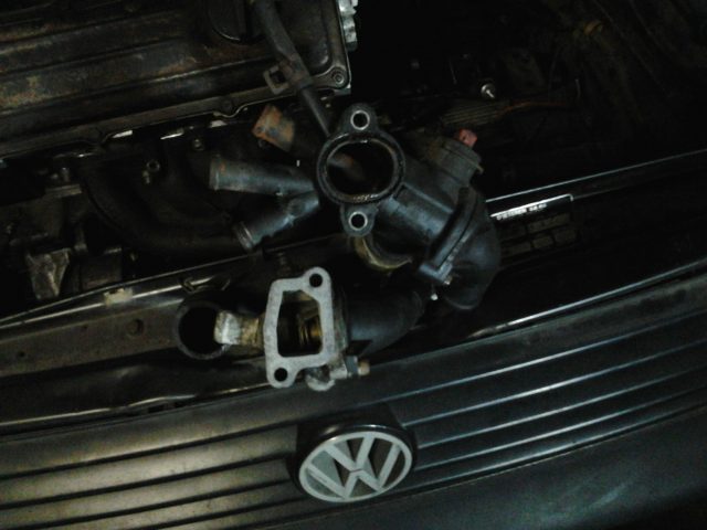

Voici une image de la boite à eau (celle du dessus), le O-ring est dans l'encoche.
J'ai eu aussi du mal à retirer ces deux vis, arme toi de tes meilleurs outils et d'une bonne douille hexagonale (c'est la même taille que celle pour les vis de la poulie vilo) et d'un peu de dégripant histoire de maximiser tes chances

Voilà moteur lavé, petite balade pour chauffer et découverte de l'origine de la fuite. Entre culasse et plastique de la boîte à eau. J'ai fait une photo mais la fuite est vraiment petite, on ne voit pas grand chose. Dans la vraie vie ça se passe dans l'ovale rouge de la photo.
Merci à Ievan pour sa photo et aux autres pour leurs avis et conseils, m'en vais commander un derechef. Mais je vais attendre les vacances scolaires pour le changer parce qui si soucis, pourrais pas y remédier de suite...

c'est un seul O-Ring
peut etre que Ievant sait nous dire les dimensions
e voilà
Thickness [mm]: 3
Inner Diameter [mm]: 36
Outer Diameter [mm]: 42
030121119 code
c'est sur q'on peut le trouver mme sans le code, dans des cofrets des O-Ring existants sur le marche
mais, mme un fil de corde mis dessous fait regler l'affaire
