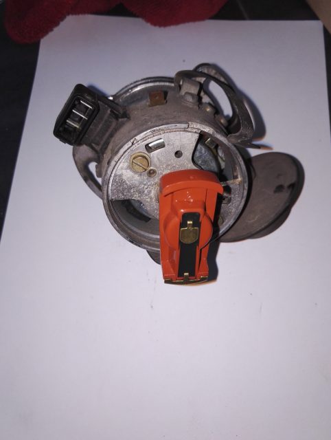

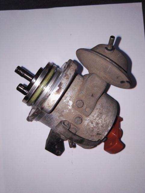

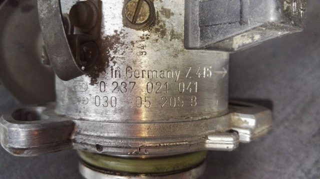

Me revoilà, alors comme prévu je suis allé au garage voir polette et j'ai récupérer l'allumeur, j'en ai fait quelques photos que voici.
Courcelle, tu pourrais me dire si tu en as quelque chose d'identique ou du moins qui pourrait remplacer sois mon allumeur sois mon capteur Hall ? Merci

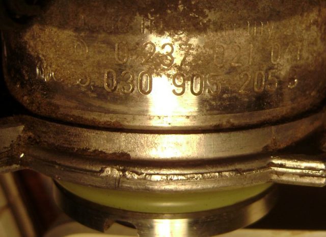

C'est bon j'en ai un avec la même référence. La capsule de dépression est HS (comme tous...) mais ça n'empêche pas de marcher.
En tous cas au démontage, tous les allumeurs que j'ai conservé fonctionnaient.
Moi je n'ai eu que des polos à bobines rondes (à carburateur). Et la seule polo que j'ai eu en injection (hormis la G40) avait aussi une bobine ronde.
Si c'est un HZ que tu as, avec carburateur simple corps en principe, l'allumeur est le bon. De toute fçaon celui que tu as pris en photo était monté dessus ? Tu l'as vu fonctionner ?
Si ta panne est bien liée à l'allumeur, ça devrait repartir. A moins que ce ne soit le module d'allumage sous le moteur d'essuie glace. Ca ne m'est jamais arrivé une panne de ce module. (J'en ai aussi...)

Ah super mon sauveur, si tu peut me contacter par MP pour me dire comment tu veut que je te fasse parvenir l'argent et que je te file mon adresse :D la capsule de dépression HS comme tous ? Au faite ça sert à quoi cette capsule ? Après à partir du moment où ma polo démarre moi ça me va :p
Celui que j'ai prit en photo, est celui qui était monter sur ma polette et tout fonctionné parfaitement jusqu'à ce qu'elle tombe en panne le week-end dernier à part ça j'ai jamais était embêté avec en un an que je l'ai.

La capsule d'avance sert à commander le moment de l'allumage.
C'est très simple : ton moteur fonctionne à l'essence. Pour que l'essence s'enflamme il faut une étincelle. Cette étincelle est assurée par la bougie dans le cylindre (vià la bobine, commandée par l'allumeur et le module transistoré d'allumage).
Le temps que l'essence met à s'enflammer est toujours le même. C'est à dire qu'entre le moment où la bougie fait sont étincelle et le moment où l'essence s'enflamme totalement, il s'est écoulé un laps de temps qui ne change pas. Or ton moteur - lui - ne tourne pas toujours au même régime (au ralenti / à fond). Et bien pour anticiper l'inflammation de l'essence, on va donner de l'avance à l'allumage. La bougie va faire son étincelle un peu plus tôt moteur à fond que au ralenti. C'est la capsule d'avance qui fait ce travail. Comme c'est une vieille voiture, la capsule d'avance fonctionne à la dépression. Ton moteur, lorsqu'il tourne est une vraie pompe à vélo qui aspire tout le temps. Donc il suffit de faire courir un petit tuyau du moteur à la capsule (qui est en fait une membrane en caoutchouc à l'intérieur) pour avoir une une dépression qui va faire varier un petit levier dans l'allumeur qui va donner de l'avance à l'allumage. Plus le moteur tourne vite, plus il aspire, plus la dépression est forte et plus il y a d'avance.
Ouf !
Maintenant, sur un moteur qui est un vrai bourricot :-) (j'entends par là pas de puissance mais qui va loin) ça n'a pas franchement d'impact. Je crois qu'une capsule neuve coûte autours de 50 euros ! Si on la trouve encore...
Aujourd'hui, l'avance à l'allumage est gérée électroniquement par le biais de capteurs et du calculateur.
Le module d'allumage transistoré est un petit circuit électronique qui va piloter le déclenchement de l'étincelle vià la bobine. Si celui ci est cuit, évidement il n'y a plus d'allumage. Il est sous une plaque en métal fixée sous (où tout proche) du moteur d'essuie glace. On ne le voit pas car il est caché par son support en métal. Il remplace les vis platinées des premières polo essence (sorte d'interrupteur mécanique dans l'allumeur qui commandait la bobine. On a remplacé l'interrupteur mécanique par l'interrupteur électronique qu'est le transistor).
Voilà tu sais tout.
