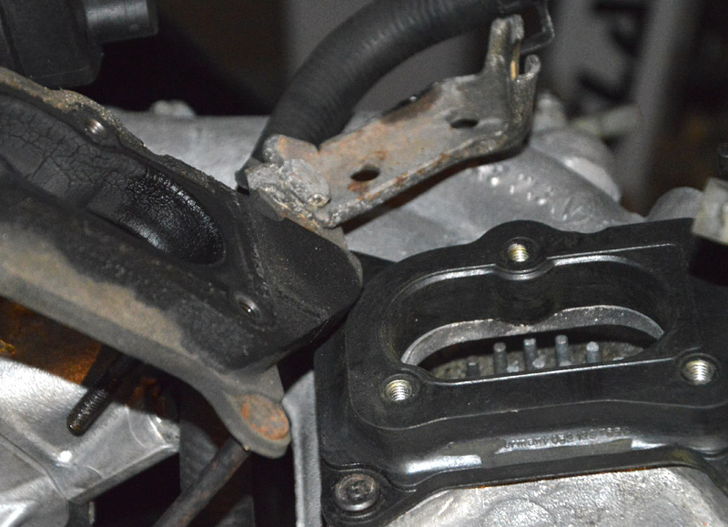

Tu as combien de vis sur le cache culbuteur ? 6 => GK, 3 => 3F
Si il ne tient pas le ralenti, il y surement un problème d'étanchéité. Regarde l'état de la semelle du carbu (pièce sous le carbu faisant joint avec la pipe).
C'est peut être la cause de son arrêt à l'époque !

Semelle en priorité, je le rejoins. Prise d'air importante. Même si de visu elle a l'air OK, change la. Je calais au freinage sur mon HZ à cause d'elle.

Ça ne veut rien dire le régime accéléré. La mienne tournait très bien, mais c allait quand je m'arrêtai. Et c'était la semelle hs même si visuellement elle avait l'air correcte.
Maintenant, à toi de voir.

D'acc de toutes façons je pense qu'après plus de 15 ans c'est judicieux de le changer j'en commande une et donne mon retour.RomainG a écrit :Ça ne veut rien dire le régime accéléré. La mienne tournait très bien, mais c allait quand je m'arrêtai. Et c'était la semelle hs même si visuellement elle avait l'air correcte.
