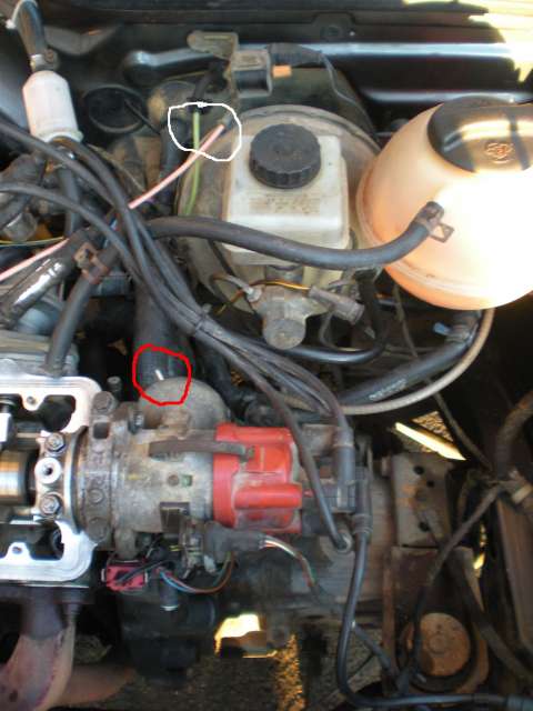

sur la capsule en rouge j'ai branché une fine durite comme celle entourée en blanc, mais la durite est noire.
Ce serait çà? je ferais tourner la voiture sans cette durite branchée et on verra

et dommage qu'il n'y a pas un dessin sue lequel on voit où vont les durites :cry:
D’ailleurs, cette durite, quand on la débranche, il doit ce passer quelque chose ?
Car moi , nada :(

TheSaw a écrit :D’ailleurs, cette durite, quand on la débranche, il doit ce passer quelque chose ?
Car moi , nada :(
alors ta capsule est HS car quand je débranche la mienne ca fait un "clac" et le ralenti diminue et devient instable

alors ça les durite de depression c'est vraiment la merde faut ke tu te trouve un schema pour savoir ou elle vont pour etre sur

TriPolo a écrit :Wep, je pensais à ça en particulier. Sur HZ ça joue :? Le contrôle d'avance est mécanique. Seule la commande de bobine est électronique ...
Est ce qu'on me parler un peu plus de cette capsule de dépression? Son fonctonnement et utilté?

elle fonctionne avec la dépression et donc en fonction de l'appuie sur l'accèl ça fait varier l'avance à l'allumage, sur les modèles injection c'est électronique. :wink:

donc c'est quasi indispensable au bon fonctionnement de la voiture?
car je ne vois toujours pas ce qui fait que le moteur ne tienne pas le ralenti. J'ai tout controlé niveau carbu et ca a l'air d'aller.

nan c'est pas indispensable, le moteur tourne "bien" mais il consomme et fume quand tu monte dans les tours.
Sinon une fuite de la dépression peu faire caler le moteur donc comme la capsule est relier à la dépression .... Perso j'ai roulé avec un HZ et capsule HS pendant un moment et RAS, juste les symptômes que je te cite au début. :wink:

si maintenant c'est çà qui déconne, et je le pense de plus en plus, comment puis je le régler, Help les gars, j'ai besoin de ma caisse ce week end pour faire plaisir à madame
Allez, qqch de simple et à faire simplement...?

après réflexion et tatonnement sur çà, je pense bin que ce sot l'allumeur qui est défectueux.
J'ai sonné dans 2 casses pres de chez moi et personne n'en a. M....
personne n'en aurait un dans le fond de son grenier?
ou alors changer les bougies?
